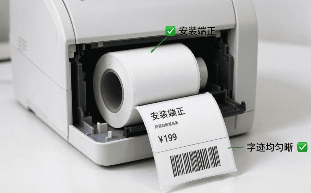

  2. 标签卷没有卡紧,卷轴上空转晃动;
  3. 传感器积攒纸粉、胶屑,识别不到标签间隙。
三步解决方法
  1. 执行打印机「纸张校准/纸张学习」;
  2. 重装标签卷,卡紧卷轴,导纸片贴合标签边缘,消除左右间隙;
  3. 关机,棉签擦拭传感器和打印头,清除胶屑纸粉。

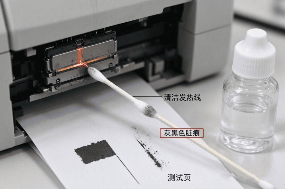

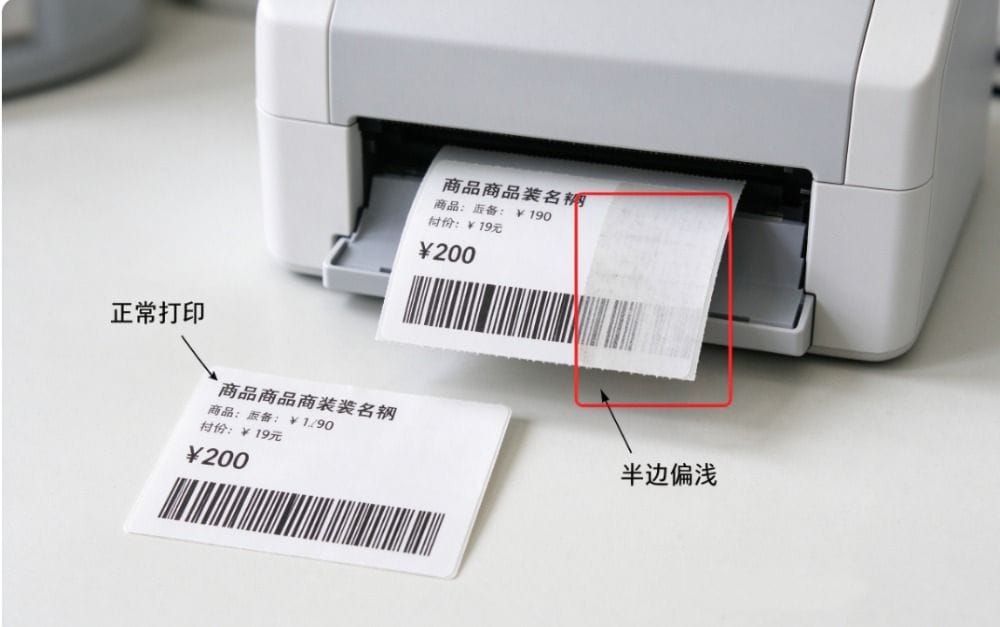

故障2:打印一边深一边浅
现象:打印样张一侧颜色浅,条码残缺,分两种情况区分处理。
现象表现故障原因处理方法
浅的位置固定不变打印头安装不平、两端压力不均匀检查打印头卡扣、压力弹簧,调整两端压力,最后再考虑更换打印头
浅的位置位置随机跑动打印头粘有纸粉、碳带胶垢关机,酒精棉签顺着打印头发热条擦拭,干透再打印
深浅随卷料转动循环变化标签卷安装偏移,卷料倾斜重新把标签卷装正卡紧
简易判断技巧:
  • 打印全黑测试页,把标签换到另外一台打印机测试;
  • 换到别的机器打印正常,说明本机故障;
  • 依旧深浅异常,则是标签耗材本身问题。
原则:优先清洁、调整装配,最后再考虑更换打印头,不要上来就更换配件。

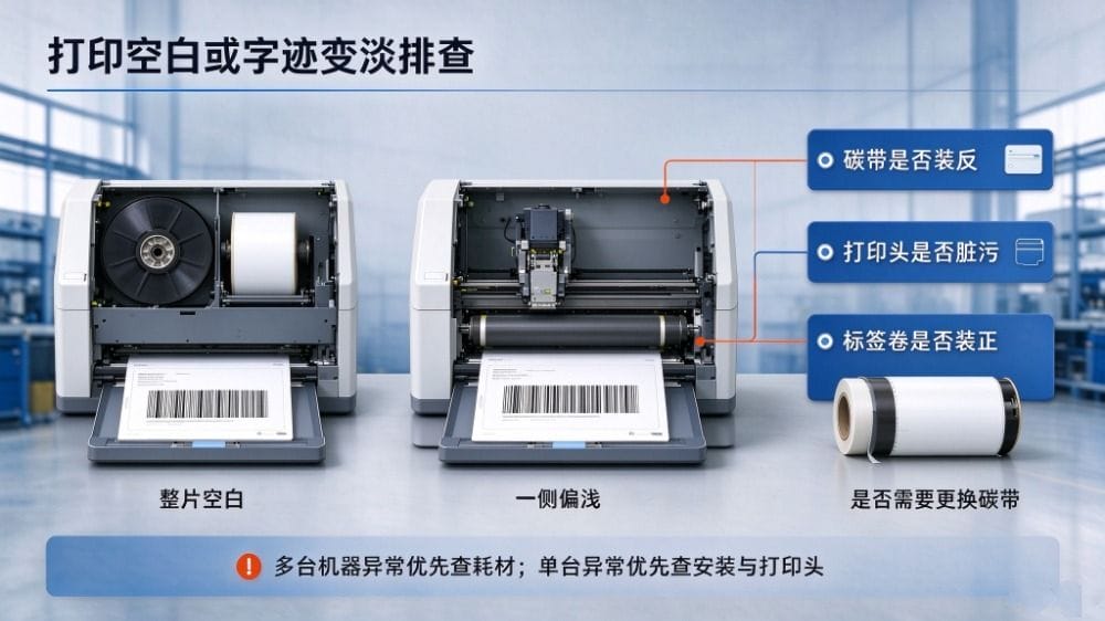

故障3:打印出来整片空白,完全不出字
区分现象:字迹慢慢变淡消失;还是突然全部打印空白,排查顺序:碳带→打印头→标签纸,不要第一时间怀疑标签纸质量。
  1. 字迹逐步变淡:碳带耗尽,或者打印头磨损消耗,更换碳带,清洁打印头。
  2. 突然整片空白
    ①检查碳带:确认碳带安装到位,没有装反,碳带用完;碳带装反机器会运转,但是完全无法转印油墨;
    ②检查打印头:关机用棉签清洁打印头;
    ③排除机器后,更换全新标签卷测试;新卷依旧全白,打印机硬件故障,安排维修。
判断标签纸是否故障:同一卷标签在多台机器都打印异常,才判定标签批次问题;单台机器故障优先排查机器耗材安装。
