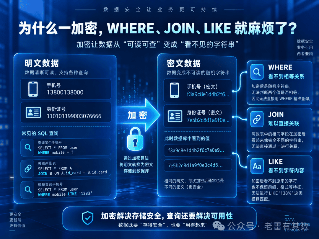

一、为什么一加密,WHERE、JOIN、LIKE 就麻烦了?
普通数据库之所以能够查询,是因为数据库能够看到数据之间的关系。
比如:
13800138000 = 13800138000
数据库知道两个值相等,因此可以完成:
WHERE =JOIN =GROUP BYDISTINCT
对于:
13800138000 LIKE '138%'
数据库能够看到字符串内容,所以知道这个手机号以 138 开头。
同样,数据库能判断:
100 > 50
才能支持 >、<、BETWEEN、ORDER BY 等查询。
但采用高安全性的随机化字段加密后,数据库看到的只是一串不可读密文,原有的相等关系、字符结构和大小关系也可能一起消失。
于是出现了数据库加密中一个绕不开的矛盾:
既希望数据库“什么都看不到”,又希望数据库“什么都能查”。
而查询能力不会凭空出现。
想保留什么查询能力,就必须为这种查询能力设计对应的处理机制。

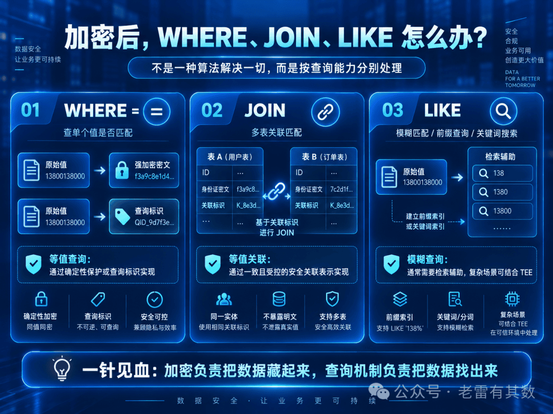

二、WHERE、JOIN、LIKE 到底怎么解决?
先不纠结各种密码学名词,直接回答最实际的问题。
1. WHERE:等值查询相对最好解决
例如:
WHERE mobile = '13800138000'
它本质上只要求数据库完成一件事:
判断两个值是不是相等。
一种办法是确定性保护,让相同明文产生相同的可比较结果:
13800138000 → A83F21...13800138000 → A83F21...
数据库虽然不知道 A83F21... 到底是什么手机号,但它知道两个值相等。
另一种更灵活的工程思路,是把存储保护和查询能力拆开:
13800138000     │     ├── 强加密密文  →  8F39A2......     │     └── 查询标识    →  B78219......
原始数据继续采用强加密保护,而查询时使用专门的安全查询标识。
数据库只需要知道:
B78219 = B78219
并不需要知道:
B78219 = 13800138000
这背后的核心思路很重要:
不要强迫一个密文同时承担“数据安全”和“所有查询能力”。
2. JOIN:关键是建立一致、受控的安全关联表示
例如:
A.id_card = B.id_card
等值 JOIN 的本质,仍然是在判断:
A 和 B 是不是同一个值。
因此可以把原始身份证号保护起来,同时为允许关联的场景生成一致的安全关联表示:
表 A
身份证密文:Enc(ID)
关联标识:Token(ID)      表 B身份证密文:Enc(ID)关联标识:Token(ID)
真正参与 JOIN 的,是:
A.Token(ID) = B.Token(ID)
但 JOIN 比 WHERE 多了一层问题:
是不是所有系统都应该能够认出“这是同一个人”?
医院、医保、体检、保险,如果全部使用完全相同的关联标识,即便看不到身份证明文,也可能形成跨系统关联。
所以 JOIN 真正需要解决的不只是“能不能关联”,还要解决:
谁可以和谁关联。
也就是说,关联标识还要考虑业务域、租户、系统边界和授权范围。
3. LIKE:通常是最难的一类
再看:
WHERE mobile LIKE '138%'
或者:
WHERE name LIKE '%医院%'
这已经不是简单判断 A = B,而是要求数据库理解字段内部的字符结构。
普通随机化加密做不到,简单的确定性加密也做不到。
一种现实的处理方法,是针对业务真正需要的检索能力生成受保护的检索信息。
例如对于手机号前缀查询,可以按需构造类似:
138138013800138001……
或者针对文本建立分词、N-gram、前缀 Token 等查询辅助结构。
于是:
LIKE '138%'
不再直接扫描原始密文,而是查询对应的安全检索信息。
如果是 %关键词%、范围比较、复杂表达式等更复杂场景,则可以进一步结合 TEE 等可信执行能力处理。
所以 LIKE 往往不是:
“换一种加密算法就解决了。”
而是:
加密负责把数据藏起来,查询机制负责把数据找出来。

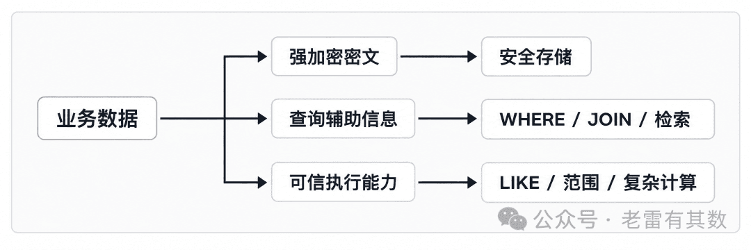

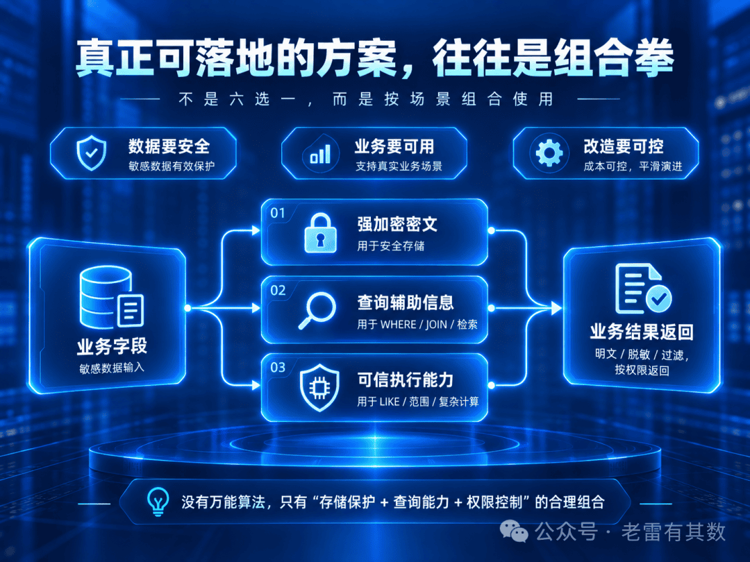

四、真正落地时,往往不是“六选一”
实际项目通常不会在六种技术里只选一种。
更常见的情况是:根据不同字段、不同查询方式组合使用。
可以把整体思路简化为:
也就是说:
强加密解决“数据泄露怎么办”;
查询辅助解决“业务怎么查”;
可信执行解决“复杂查询在哪里算”;
权限控制解决“谁能看到什么结果”。

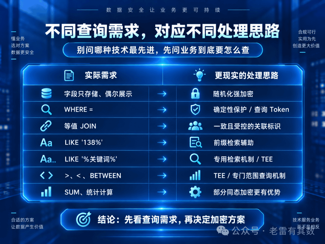

不同查询需求,对应的处理思路也不同:
实际需求
更现实的处理思路
字段只存储、偶尔展示
随机化强加密
WHERE =
确定性保护 / 查询 Token
等值 JOIN
一致且受控的关联标识
LIKE '138%'
前缀检索辅助
LIKE '%关键词%'
专用检索机制 / TEE
、<、BETWEEN
TEE / 专门范围查询机制
SUM、统计计算
部分同态加密更有优势
所以,数据库字段加密真正的工程答案并不是寻找一种“万能算法”,而是:
先看业务到底怎么用数据,再决定需要保留哪些查询能力。
